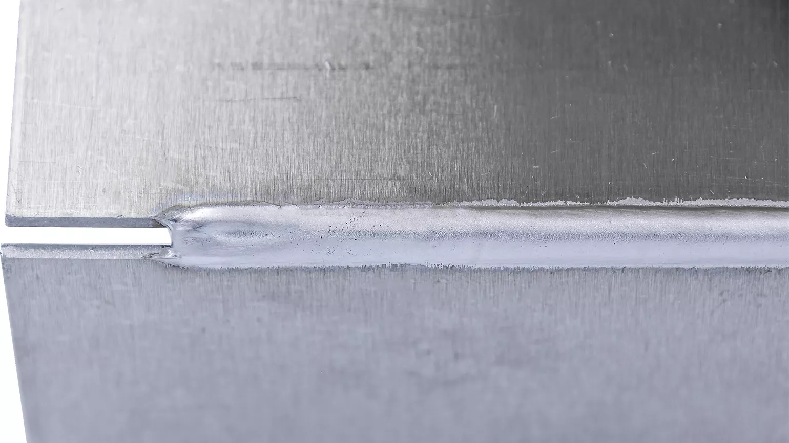

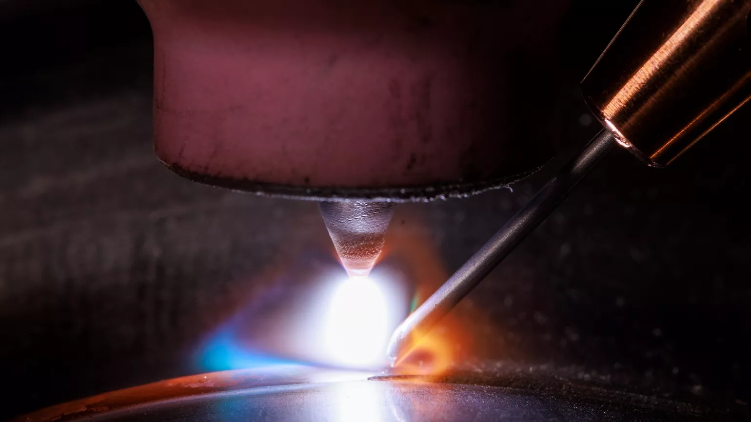

Dynamische Drahtzuführung

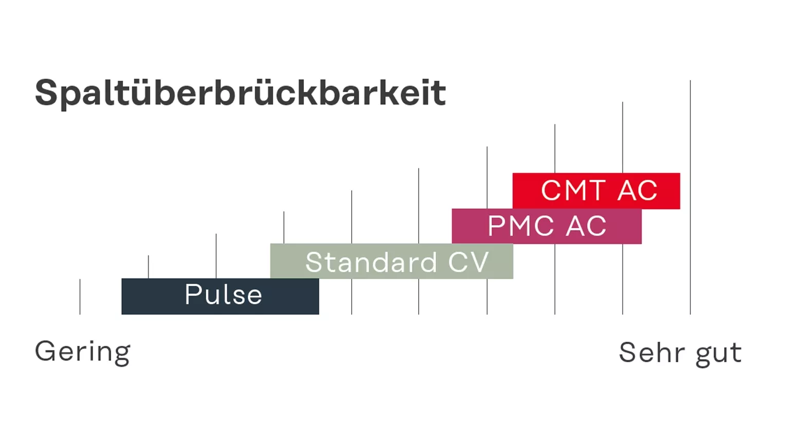

Spaltüberbrückung bis 30 % möglich
Durch die dynamische Drahtzuführung DynamicWire passt sich die Drahtvorschubgeschwindigkeit während des Schweißens automatisch an die aktuellen Gegebenheiten an. Der Draht wird stets in der exakten Menge zugeführt, die gerade benötigt wird. Dadurch können Luftspalte von bis zu 30 %* ausgeglichen beziehungsweise geschweißt werden.

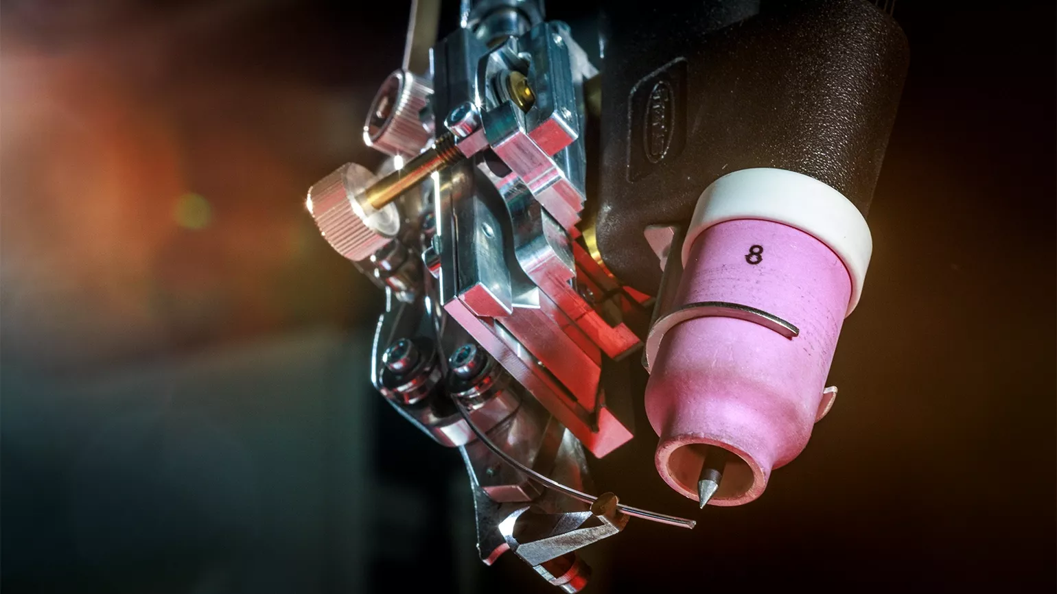

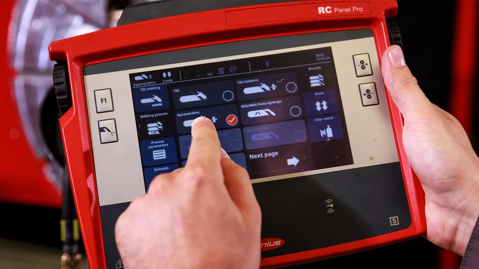

DynamicWire
Aktive Drahtregelung – automatisiertes WIG-Kaltdrahtschweißen leicht gemacht
Trotz seiner Vorteile bringt automatisiertes WIG-Kaltdrahtschweißen verschiedene Schwierigkeiten mit sich. Eine zentrale Herausforderung ist das Finden der richtigen Schweißparameter. DynamicWire unterstützt dahingehend, dass nur ein Parameter eingestellt werden muss, die anderen werden mittels materialspezifischer Kennlinienhinterlegt.
Der Innovationsvorsprung von Fronius TIG DynamicWire im Vergleich zu der herkömmlichen kontinuierlichen Drahtförderung bei Kaltdrahtsystemen liegt in der automatischen Selbstregelung. Die Stromquelle passt die Drahtvorschubgeschwindigkeit aktiv den aktuellen Gegebenheiten an. Luftspalte bis zu 30 %* sind mit DynamicWire schweißbar –mit Kaltdrahtschweißen bisher fast ein Ding der Unmöglichkeit.
Zu TIG DynamicWire
Automatisierte iWave-Systeme mit Kaltdrahtzuführung von 300i–500i können rasch um das Welding Package TIG DynamicWire ergänzt werden. Einfach Softwarefreischalten und losschweißen!
Das Ergebnis: stets perfekte Schweißnähte. Bestehende iWave-Kaltdrahtsysteme können einfach mittels Software freischaltung mit dem patentierten Welding Package TIG DynamicWire aufgerüstet werden.
Ihre Vorteile:
  • Immer die richtige Drahtvorschubgeschwindigkeit
  • Spaltüberbrückung von bis zu 30 %* möglich
  • Nur einen Parametereinstellen und losschweißen
bezogen auf die Materialstärke

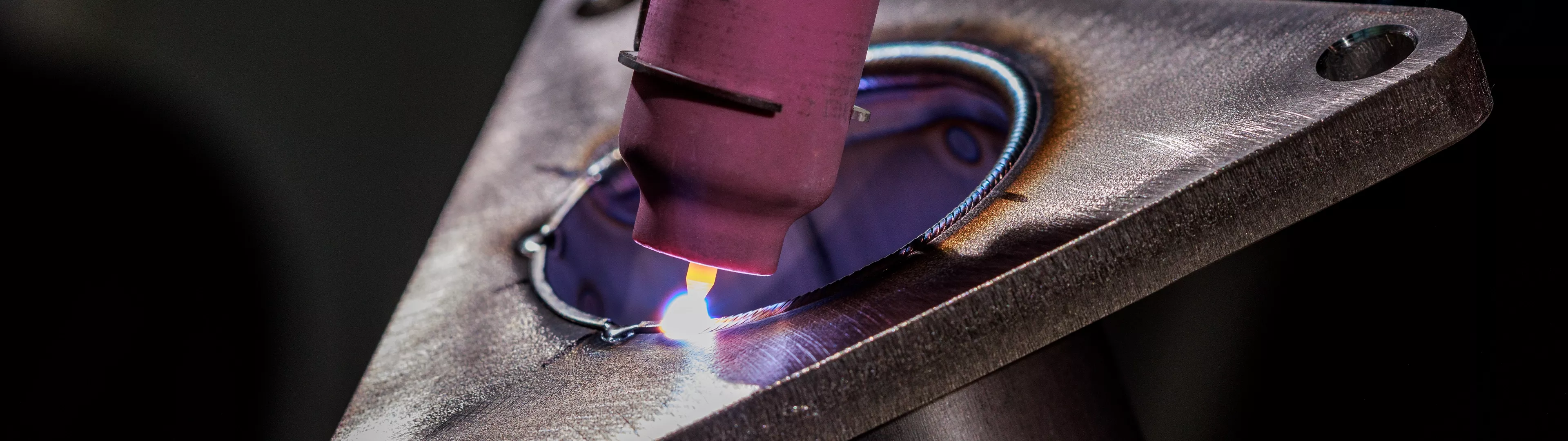

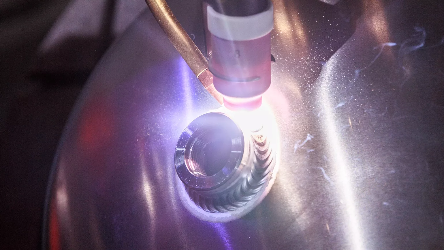

CycleTIG - für gezielte Wärmeeinbringung
WIG-Schweißen leichter gemacht: Möglich macht das die Funktion CycleTIG. Sie basiert auf dem Prinzip des Intervallschweißens und bietet zusätzliche Einstellmöglichkeiten sowie neue Parameterkombinationen für bessere Schweißresultate.
Video ansehen
Gezielter Wärmeeintrag
Mittels kurzer Intervallzeit, einem geringen beziehungsweise keinem Grundstrom und einer langen Intervallpausenzeit kann ein sehr gezielter Wärmeeintrag generiert werden. Anwendungsgebiete finden sich zum Beispiel bei Kantenauftragungen oder bei Reparaturarbeiten an Spritzgussteilen.
Ausgezeichnete Schweißnahtoptik
Kombiniert mit der Tacking-Funktion bietet CycleTIG die Möglichkeit, eine ausgezeichnete Nahtoptik zu erzielen.
Weniger Anlassfarben
Der Einsatz von CycleTIG verringert Anlassfarben und minimiert somit den Aufwand für Nacharbeiten.
Einfaches Kontrollieren des Schmelzbades
Aufgrund der kurzen Schweißzeit kann das Schmelzbad sehr gut und einfach kontrolliert werden. Dies verhindert ein Durchbrennen speziell bei Eck- und Stumpfnähten.

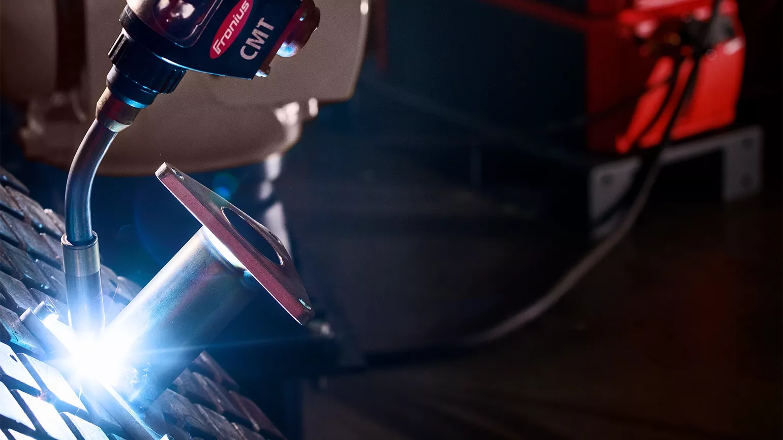

CMT Additive Pro
Der CMT-Prozess ist durch seine revolutionäre reversierende Drahtbewegung äußerst stabil und somit perfekt für die additive Fertigung geeignet. So kann der Lagenaufbau spritzerfrei, durchgängig und gleichmäßig erfolgen.
Wir haben die CMT-Additive-Pro-Kennlinien speziell für die additive Fertigung entwickelt. Ein gleichmäßiger Lagenaufbau, Reproduzierbarkeit und andere Herausforderungen lassen sich damit spielend meistern.
Mit der Geräteserie iWave 300i–500i, der Option Multiprozess Pro und dem Welding Package CMT bieten wir eine Komplettlösung für additives Fertigen. Das perfekt abgestimmte Equipment ist durch passende Interfaces mit gängigen Robotersystemen kompatibel.
Mehr Info

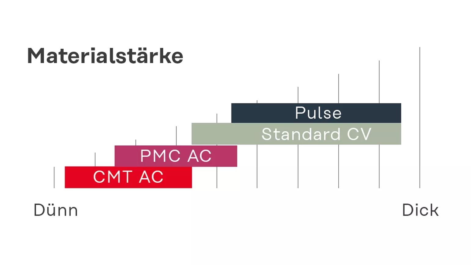

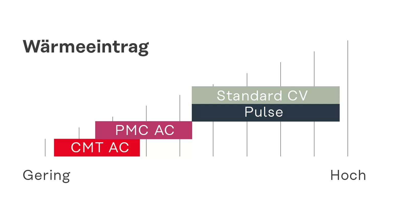

CMT AC
Unsere Lösung für einen noch geringeren Wärmeeintrag beim MIG/MAG Schweißen
Ein bemerkenswert geringer Wärmeeintrag bei gleichbleibender Abschmelzleistung: Das schafft der CMT-AC-Prozess durch die reversierende Drahtbewegung und Umpolung der Drahtelektrode. Mit dieser Technologie können Sie den Positiv- und Negativ anteil mithilfe von Korrekturparametern einfach anpassen und erreichen so eine äußerst präzise Steuerung des Wärmeeintrags.
Die Vorteile
/ CMT AC ist der Prozess mit dem geringsten Wärmeeintrag
/ Sehr gute Spaltüberbrückung
/ Perfekt geeignet für additives Schweißen
/ Höchst kontrollierbarer Wärmeeintrag, speziell für additive Fertigungsprozesse
/ Glänzende Schweißnähte durch reduzierte Magnesium-Oxide (für AlMg-Drähte)
/ Prozess mit den geringsten Schweißrauchemissionen

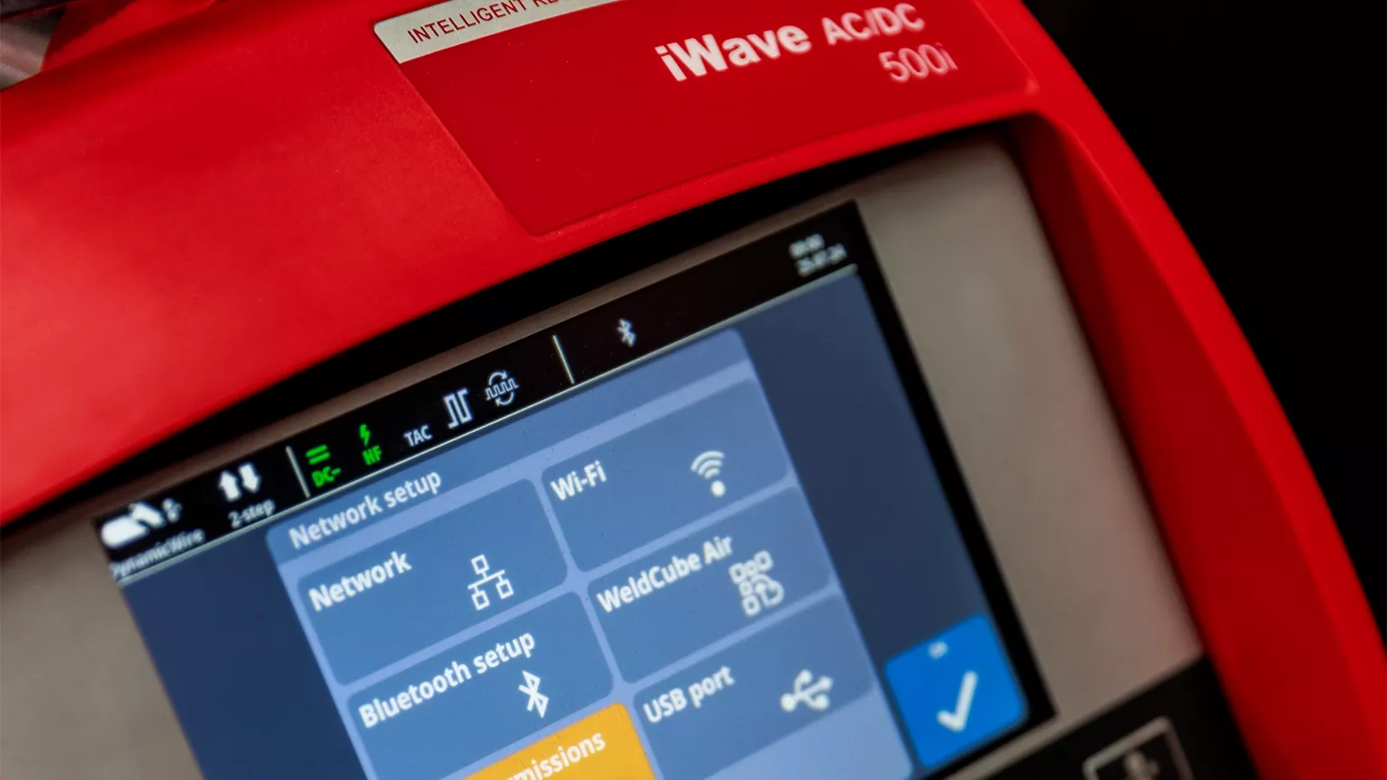

iWave ist mit den wichtigsten Kommunikationsstandards ausgestattet. Via Bluetooth können Sie Peripheriegeräte kabellos und schnell mit dem Schweißgerät verbinden – von Hightech-Schweißhelmen wie dem Vizor Connect bis hin zu Fernreglern. Per WLAN integrieren Sie Schweißgeräte direkt in Ihr Netzwerk und können so Firmware-Updates einfach durchführen.
Weniger Verwaltung, mehr Überblick: WeldCubePremium reduziert Ihren Dokumentationsaufwand durch die zentrale Ablage Ihrer Schweißdaten in einer Datenbank deutlich. Intelligente Management-, Statistik- und Analysefunktionen inklusive grafischer Visualisierung unterstützen Sie beim Controlling der schweißtechnischen Produktion.
Datensicherheit wird auch in der schweißtechnischen Produktion immer wichtiger. Um Ihre Schweißdaten und das komplette Schweißsystem vor unerlaubtem Zugriff zu schützen, garantieren wir höchste Sicherheitsstandards. Die Verwendung des HTTPS-Protokolls erhöht die Sicherheit bei der Übermittlung von sensiblen Daten.
Der Smartmanager ist eine webbasierte Lösung im Bereich der Schweißtechnik. Als Bestandteil des Schweißsystems ermöglicht der Smartmanager erweiterte Einstellmöglichkeiten.
Die Datenerfassung und -steuerung minimiert Stillstandszeiten und bietet detaillierte Einblicke in die Leistung des Schweißsystems.

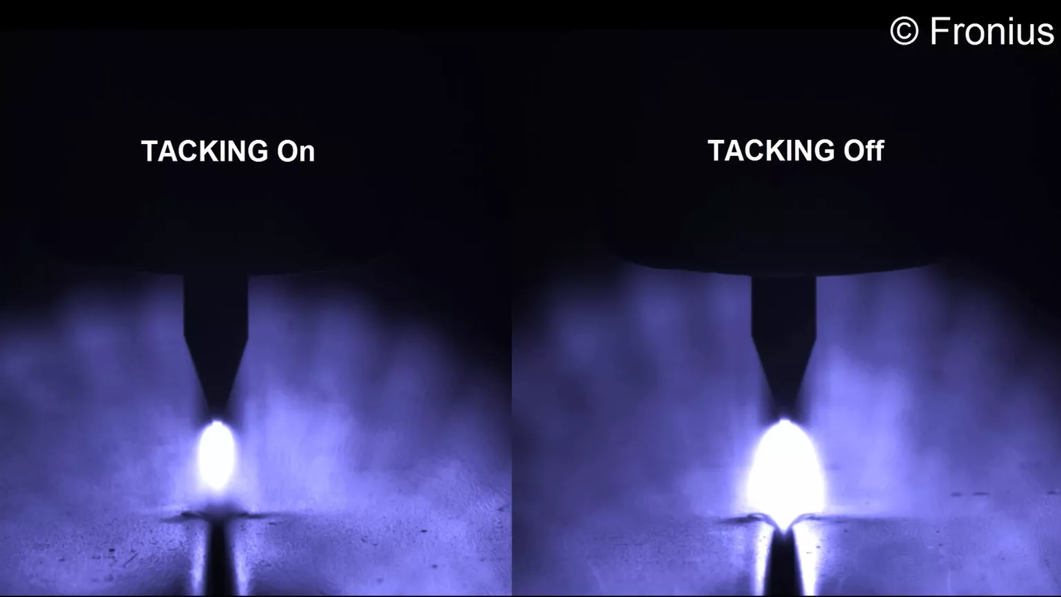

Tacking
Bis zu 50 % Zeitersparnis beim Heften von Werkstoffen
Mittels Pulsströmen wird das Schmelzbad in Schwingung gebracht. Das erleichtert das Zusammenheften von Bauteilen und verkürzt die Heftdauer. An den Heftstellen gibt es geringe bis gar keine Anlauffarben.

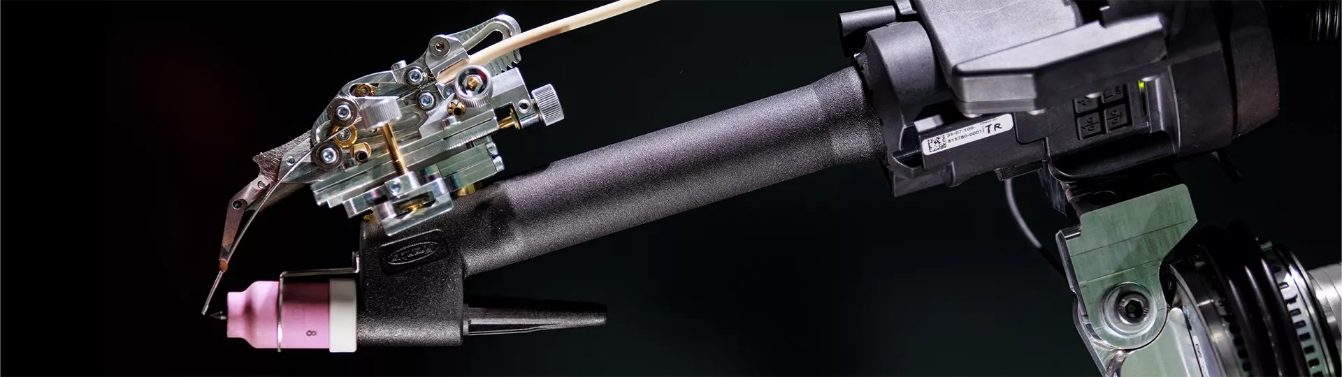

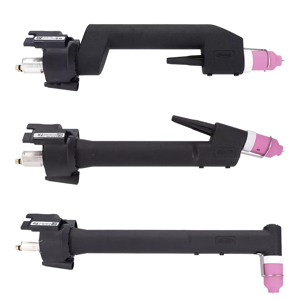

WIG-Roboter-Schweißbrenner
Von der ersten Zündung bis zur letzten Naht bieten unsere WIG-Roboter-Schweißbrenner leistungsstarke Lösungen, die sich optimal an Ihre Produktionsanforderungen anpassen.
Höchste Präzision selbst bei anspruchsvollen Schweißaufgaben: Dank unterschiedlicher Brennerkörper in verschiedenen Längen und Winkeln meistern sie selbst komplexe Bauteilgeometrien und schwer zugängliche Stellen mühelos.
