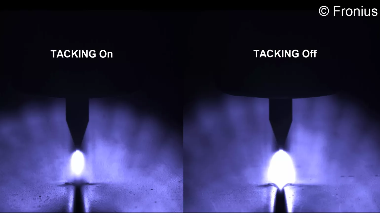

Tacking
Bis zu 50 % Zeitersparnis beim Heften von Werkstoffen
Mittels Pulsströmen wird das Schmelzbad in Schwingung gebracht. Das erleichtert das Zusammenheften von Bauteilen und verkürzt die Heftdauer. An den Heftstellen gibt es geringe bis gar keine Anlauffarben.
