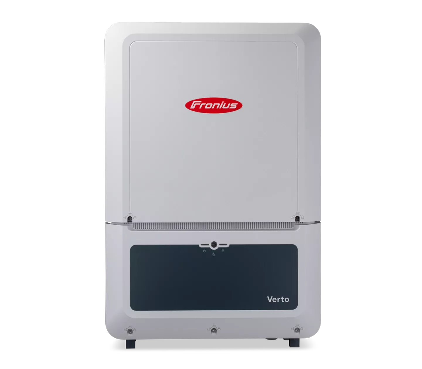

Fronius Verto & Verto Plus Maximale Flexibilität. Höchste Sicherheit.
Meistert jede Herausforderung – mit Sicherheit: der neue Fronius Verto
Speziell für Landwirtschaften, Kleingewerbe aber auch größere Ein- und Mehrfamilienhäuser entwickelt, überzeugt der leistungsstarke Wechselrichter maximale Flexibilität im Anlagendesign. Komplexe Dachkonstruktionen, unterschiedliche Modulausrichtungen und -neigungen oder auch die Kombination verschiedener Modultypen sind für ihn kein Problem. Das macht den Fronius Verto zur idealen Wahl, egal, ob Sie eine neue PV-Anlage kaufen oder Ihr bestehendes Energiesystem erweitern wollen.
