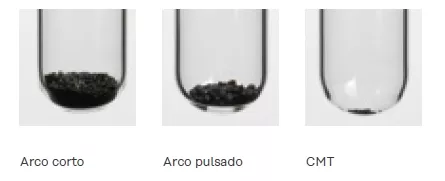

El hilo avanza durante la soldadura y se retrae en cuanto se produce el cortocircuito. De este modo, el propio arco solo aporta calor durante muy poco tiempo en la fase de cebado. Como resultado, se produce una transferencia de material sin proyecciones. El arco permanece estable, independientemente de las características de la superficie de la pieza de trabajo o de la velocidad con la que trabaje el soldador. Así, es posible usar CMT en cualquier lugar y posición.
La soldadura no tiene por qué provocar proyecciones y, por tanto, retrabajos. El movimiento de retroceso del hilo en el proceso CMT favorece el desprendimiento de gota durante el cortocircuito. Este se lleva a cabo de forma controlada al mismo tiempo que la corriente se mantiene baja. Como resultado, se obtiene una transferencia de material prácticamente libre de proyecciones.
Menos salpicaduras

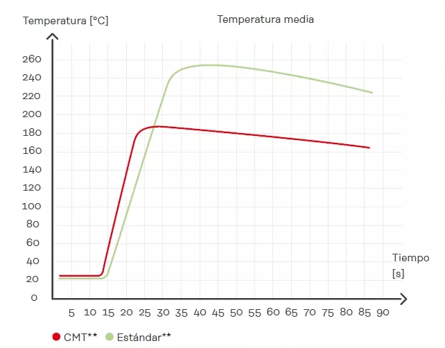

Mínimo aporte térmico: En cuanto se produce el cortocircuito, el hilo se retrae de nuevo durante el proceso CMT. De este modo, el arco solo aporta calor durante muy poco tiempo.
Como resultado, fuente de potencia CMT permite regular continuamente el aporte térmico de frío a caliente. Además, también abre la puerta a mayores velocidades de soldadura y a una gama más amplia de aplicaciones* con la máxima calidad de soldadura.
Menos aporte térmico
* En comparación con el arco corto estándar
** Chapa de acero de 1,5 mm FW, chapa de acero de PB 1,5 mm FW-TJ PB

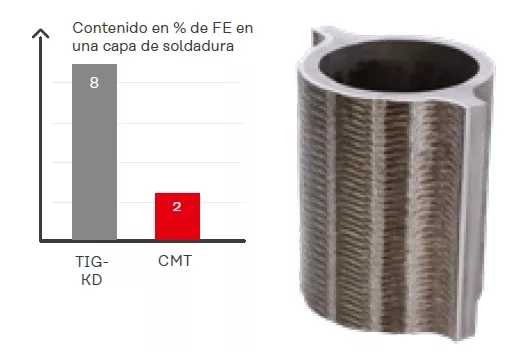

La curva característica para la soldadura de recargue con baja penetración, baja dilución y baños de fusión anchos para una mejor mojabilidad.
Más información sobre Cladding
CMT Cladding: Reducción del 75 % en la dilución
En el caso de la soldadura de recargue convencional, el arco funde excesivamente el material base.
La mezcla con el material de aporte reduce la resistencia a la corrosión por gas caliente de la capa depositada. En cambio, el proceso CMT funde en menor medida los materiales base debido al bajo aporte térmico. Como resultado, los materiales base y de aporte se mezclan metalúrgicamente hasta un 75 % menos, lo que ahorra costes durante la soldadura de recargue.

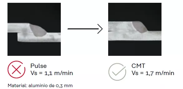

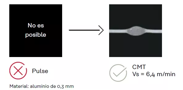

CMT permite mayores velocidades de soldadura en uniones de chapas finas de aluminio
Chapa fina de 0,3 milímetros
Aumento del 50 % en la velocidad de soldadura
