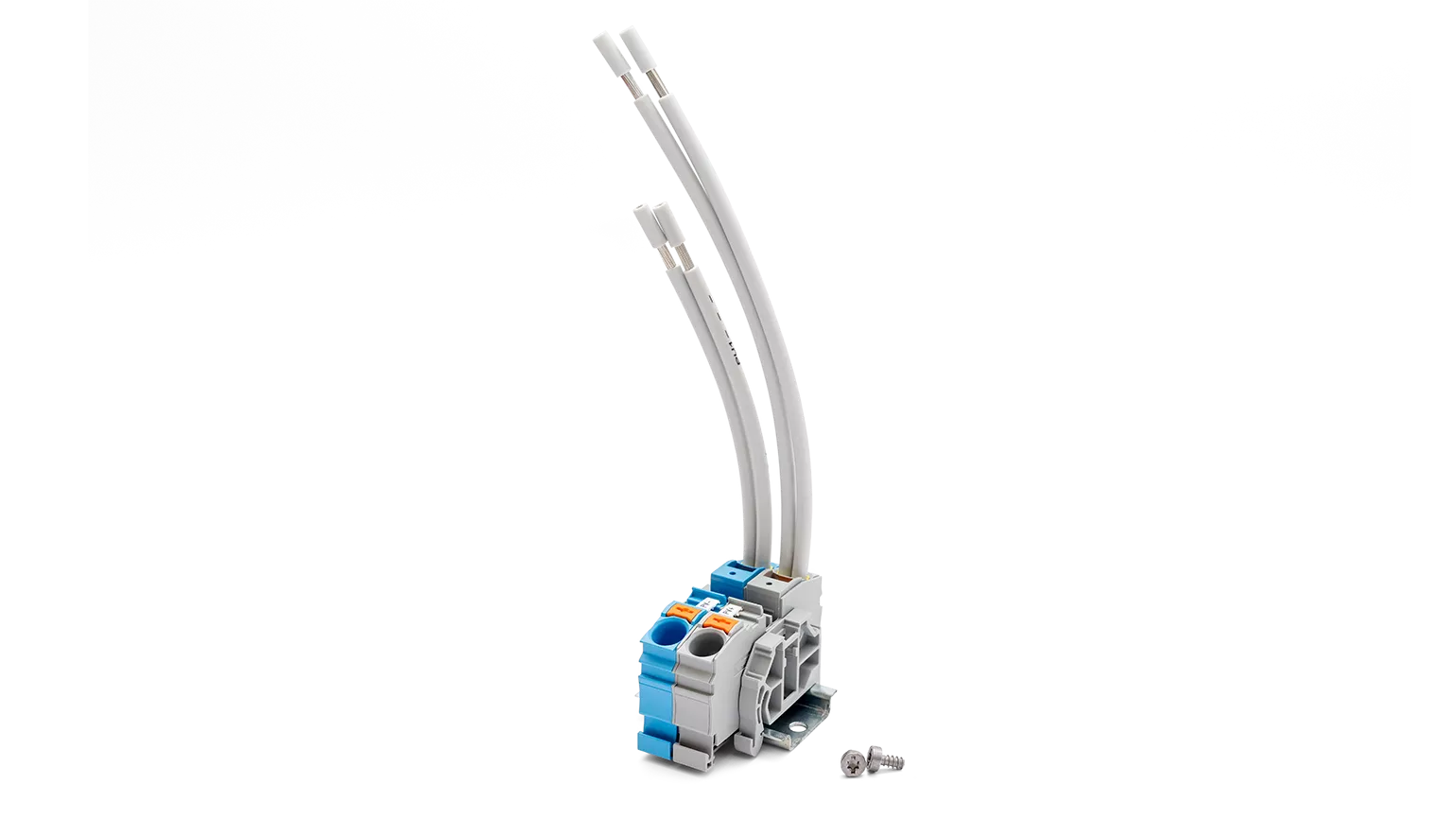

DC Connector Kit GEN24
Conecta los seguidores MPP de forma sencilla
Ahora puedes conectar los seguidores MPP de forma fácil y segura con el DC Connector Kit GEN24.
Al combinar los seguidores MPP, se suman las corrientes, lo que permite conectar strings de mayor intensidad con cables de hasta 16 mm² de sección transversal. Así, el DC Connector Kit ofrece una flexibilidad total a la hora de seleccionar los módulos solares.
El DC Connector Kit GEN24 está diseñado para utilizarse con Fronius Primo y Symo GEN24. Además, los bornes están diseñados para ser más seguros y hacen que no sea necesario utilizar punteras.
