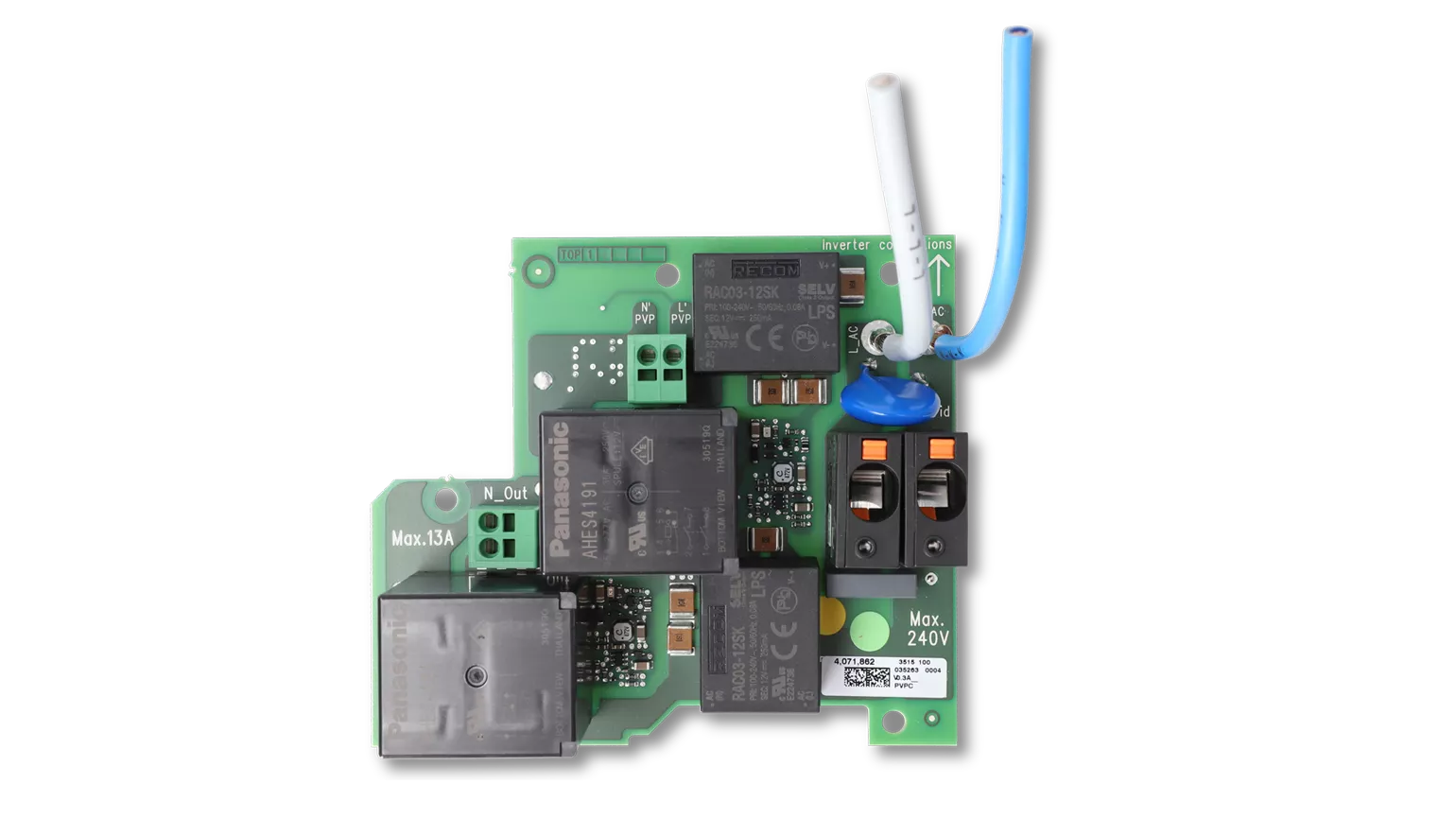

PV Point Comfort
Suministro de energía de respaldo básico integrado
El PV Point Comfort garantiza que los enchufes con fusibles o los circuitos eléctricos pequeños tengan un suministro eléctrico permanente, no solo durante una avería de energía, sino también en el operador de red en paralelo.
A diferencia del PV Point, el PV Point Comfort cambia automáticamente al modo de energía de respaldo cuando se requiere, garantizando así una alimentación principal continua para cargas importantes como refrigeradores, congeladores o sistemas de alarma. Como accesorio, también se puede readaptar fácilmente en todos los inversores Fronius GEN24.
Detalles del producto
Datos generales
Dimensión / anchura119 mm
Dimensión (altura)45 mm
Dimensión (profundidad)103 mm
Peso0,32 kg
Peso con embalaje0,41 kg
Clase de emisión de interferenciasB
Datos técnicos
Fusible eléctricoDisyuntor 13 A1) tipo C y disyuntor de corriente residual de 30 mA tipo A
Intensidad de corriente máxima Primo GEN24 [Plus] (servicio continuo)13 A
Intensidad de corriente máxima Symo GEN24 [Plus] (servicio continuo)13 A
Potencia máxima en modo de operación de energía de respaldo Primo GEN24 [Plus] (servicio continuo)3000 W
Intensidad de corriente máxima Primo GEN24 [Plus] (sobrecarga - 5 segundos)20 A
Potencia máxima en modo de operación de energía de respaldo Symo GEN24 [Plus] (servicio continuo)3000 W
Intensidad de corriente máxima Symo GEN24 [Plus] (sobrecarga - 5 segundos)18 A
Potencia máxima en modo de operación de energía de respaldo Symo GEN24 [Plus] (sobrecarga - 5 segundos)4100 W
Potencia máxima en modo de operación de energía de respaldo Primo GEN24 [Plus] (sobrecarga - 5 segundos)4700 W
Acoplamiento a la redNPE
1) Si es necesario, también se puede utilizar un disyuntor con un máximo de 16 A como medio de protección de fusibles. Sin embargo, se puede suministrar un máximo de 13 A en modo de operación de energía de respaldo.
