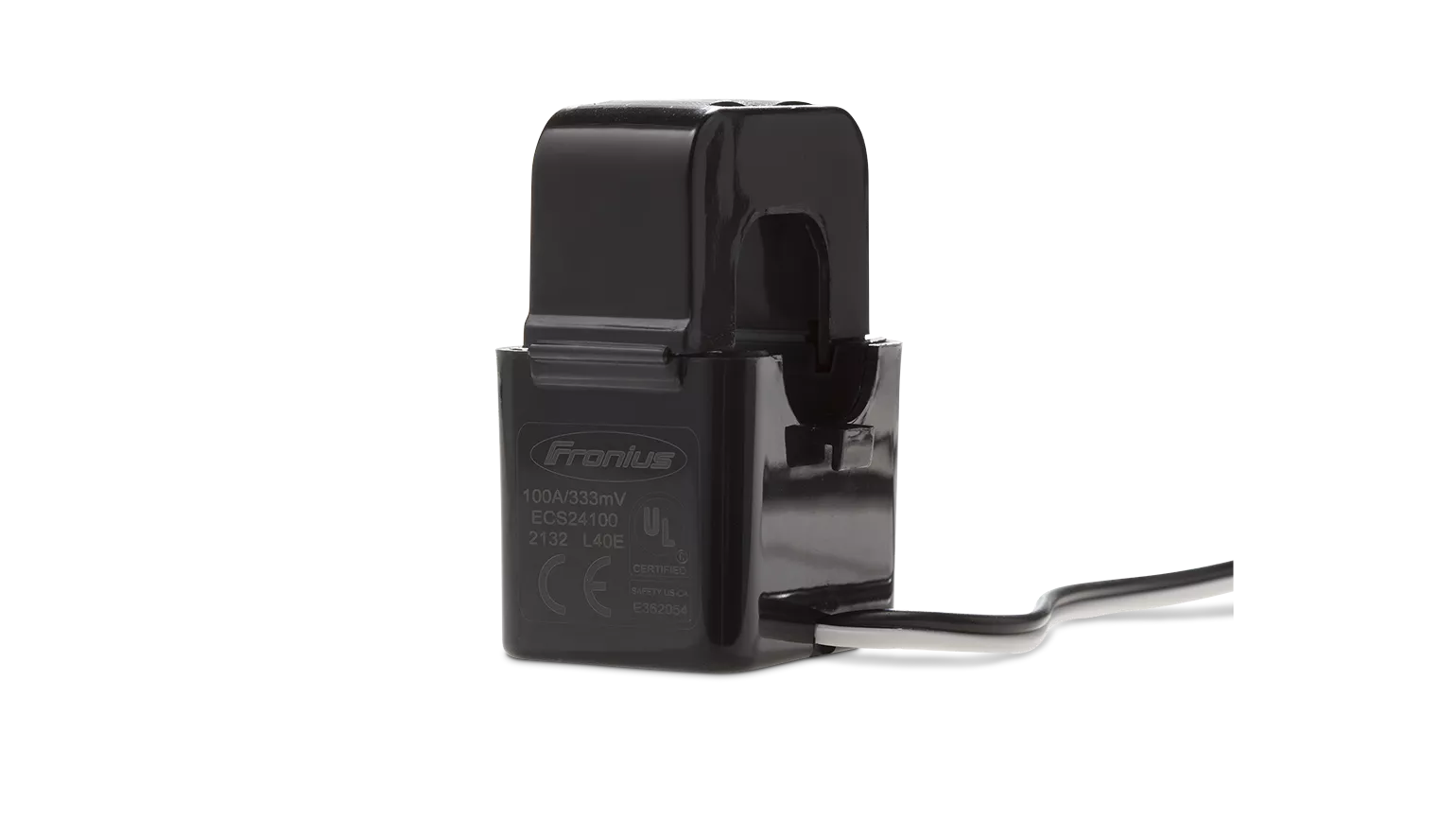

La solución para instalaciones fotovoltaicas más grandes: el transformador de corriente Fronius Smart Meter CT fácil de conectar se puede usar para medir corrientes más altas sin tener que desconectar la alimentación principal.
Esto es posible gracias a su tecnología de núcleo dividido donde el transformador se coloca alrededor del cable que será medido sin necesidad de desconectar el cable para la instalación.
El transformador convierte la corriente medida en una señal que puede medir el Fronius Smart Meter. Después, el Smart Meter convierte la señal a la corriente primaria original utilizando la relación de conversión.
El resultado es una medición fiable de datos clave, lo que permite optimizar instalaciones fotovoltaicas aún más grandes.
Elija el producto que desea.
Detalles del producto
Datos generales
Dimensión / longitud31,5 mm
Dimensión (altura)46 mm
Dimensión (profundidad)31,5 mm
Peso0,1 kg
Rango de temperatura ambiente-40°C - +65°C
Longitud de cable1 m
Clase de protección1
Corriente primaria100 A
Salida secundariaVoltaje
Voltaje secundario0,33 V
Diámetro de la abertura para el conductor primario16 mm
Fronius Smart Meters compatiblesFronius Smart Meter WR 100-600V-3, Fronius Smart Meter IP
Tipo de instalaciónNúcleo dividido
