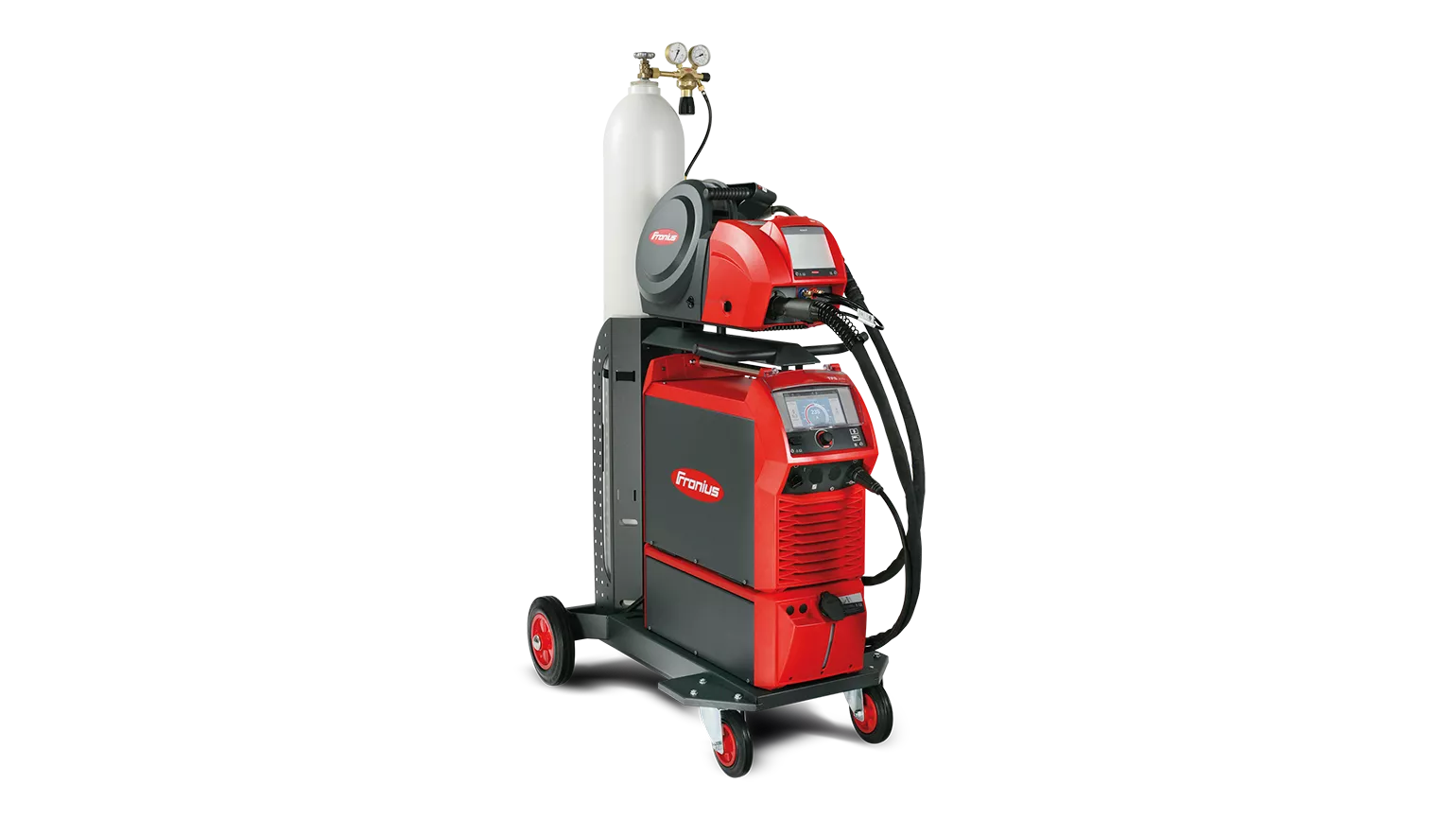

Détails du produit
Données générales
Tension réseau3 x 400V
Fréquence réseau50-60Hz
Courant de soudage min.3 A
Courant de soudage max.400 A
Courant de soudage / Facteur de marche [10min/40°C]400A / 40%
Courant de soudage / Facteur de marche [10min/40°C]360A / 60%
Courant de soudage / Facteur de marche [10min/40°C]320A / 100%
Tension à vide73 V
Classe de protectionIP23
Dimensions / l706 mm
Dimension (largeur)300 mm
Dimension (hauteur)510 mm
Poids36,45 kg
Contact
Vous souhaitez en savoir plus sur notre produit ?
Plus d'informations sur les caractéristiques de la machine à souder TPS/i
Mises à jour actuelles du micrologiciel et du logiciel pour le TPS/i
Avec la Trial License, vous avez la possibilité de tester tous les Welding Packages et options pendant quelques heures d'arc.
Aperçu des fonctions
  TPS 320i TPS 400i  TPS 500i  TPS 600i
Tension du secteur
3 x 400 V
3 x 380 – 460 V (/nc)
3 x 575 V (/600V/nc)
3 x 200 – 460 V (/MV/nc)
3 x 400 V
3 x 400 V
3 x 400 V
Fréquence de réseau 50 à 60 Hz
Cos phi 0,99
Plage de courant desoudage MIG/MAG
3 à 320 A 3 à 400 A 3 à 500 A  3 à 600 A
10 min/40 °C (104 °F)40 % f.m.
320 A 400 A 500 A 600 A
10 min/40 °C (104 °F)60 % f.m.
260 A 360 A  430 A 600 A
10 min/40 °C (104 °F)100 % f.m. 240 A 320 A 360 A  500 A
Tension à vide
73 V
84 V (/nc)
67 V (/600V/nc)
68 V (/MV/nc)
75 V
83 V (/nc)
68 V (/600V/nc)
67 V (/MV/nc)
71V
82 V (/nc)
71 V (/600V/nc)
68 V (/MV/nc)
71 V
85 V (/nc)
73 V (/600V/nc)
Plage de tension MIG/MAG
14,2 à 30 V 14,2 à 34 V 14,2 à 39 V  14,2 à 44 V
Indice de protection
IP23
Dimensions L x l x H 706 x 300 x 510 mm
