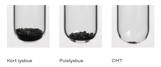

Under sveising beveger tråden seg fremover og trekker seg umiddelbart tilbake ved kortslutning. Selve lysbuen gir dermed en svært kort periode med varmeinngang i innbrenningsfasen. Resultat: en sprutfri materialovergang. Lysbuen er stabil – uansett hva slags overflate det er på materialet eller hvor raskt sveiseren arbeider. Dermed kan CMT brukes overalt og i alle posisjoner.
Sveising må ikke nødvendigvis medføre sveisesprut – og dermed føre til etterarbeid. Trådtilbaketrekkingen i CMT-prosessen støtter dråpeløsningen under kortslutningen. Denne gjennomføres dermed kontrollert og strømmen holdes lav. Resultat: en nesten sprutfri materialovergang.
CMT gir mindre sprut
Sammenlignet med standard kort lysbue

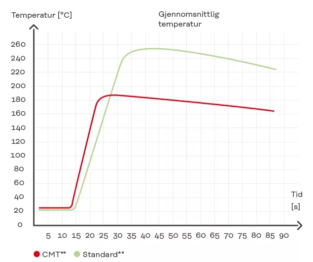

Varmetilførsel på laveste nivå: Så snart kortslutningen inntreffer, trekkes tråden tilbake i CMT-prosessen. Dermed tilfører lysbuen kun varme i en svært kort periode.
Resultat: Med CMT kan varmetilførselen reguleres kontinuerlig fra kald til varm. I tillegg er det mulig med høyere sveisehastigheter samt et bredere bruksområde* ved maksimal sveisekvalitet.
Mindre varmetilførsel
* Sammenlignet med standard kort lysbue
**1,5 mm stålplate FW, PB 1,5 mm stålplate FW-TJ PB

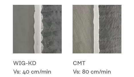

Med CMT kan det oppnås dobbel sveisehastighet ved tilstrekkelig innbrenning. Dette blir mulig takket være den høydynamiske trådmaterenheten Robacta CMT Drive.
Root Standard
Resultat med standard kort lysbue**
Root CMT
Resultat med CMT med dobbelt hastighet**
** 1,5 mm stålplate FW, PB 1,5 mm stålplate FW-TJ PB

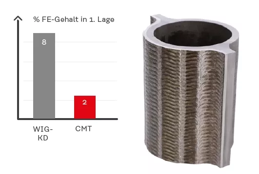

CMT Cladding: 75 % mindre oppblanding av grunn- og tilsatsmateriale
Ved konvensjonell påleggssveising utsetter lysbuen grunnmaterialet for relativt sterk avsmelting.
Oppblandingen samt blandingen med sveisetilsatsmaterialet reduserer varmgass-korrosjonsbestandigheten i det påførte laget. I CMT-prosessen utsettes derimot grunnmaterialene for mindre kraftig avsmelting på grunn av den lave varmetilførselen. Dermed blandes basis- og påleggsmaterialene inntil 75 % mindre metallurgisk – og reduserer slik kostnadene ved påleggssveising.

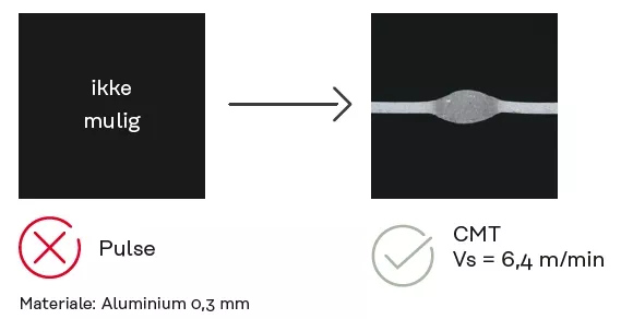

Sveising av tynne plater (≤ 1 mm) i aluminium er mulig.
Den lave varmetilførselen i prosessen gjør at badstøtte ikke er nødvendig, samtidig som man unngår at sveisesømmen faller igjennom.

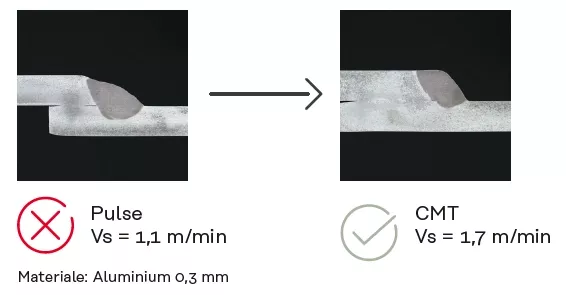

CMT gir høyere sveisehastigheter på forbindelser med de tynneste aluminiumsplater
Sveisehastighet for tynne aluminiumsplater
Tynne aluminiumsplater med høyere sveisehastighet
