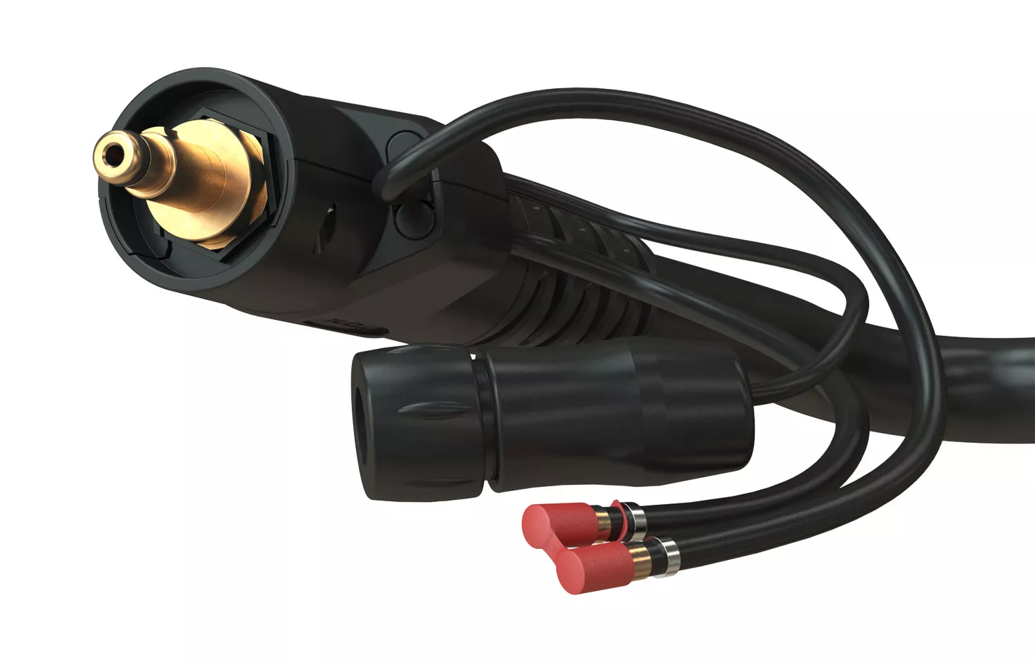

A tocha de solda em detalhes
Estrutura do sistema
Refrigeração da água A vida útil das peças de desgaste é aumentada através do resfriamento direto na cabeça do corpo do soldador
1
Variantes do corpo da tocha
  • Bico de gás de encaixe (A)
  • Bico de gás parafusado (P)
2
Interface patenteada
MULTILOCK
Troca rápida e fácil do corpo da tocha de solda
O corpo da tocha de solda pode ser girado 360° graus °
Mais de 40 corpos da tocha de solda diferentes
3
Iluminação
Iluminação da área de soldagem antes e depois da soldagem
4
Antideslizante Componentes macios sob controle
5
Interface do usuário As unidades operacionais podem ser trocadas a qualquer momento com apenas algumas etapas simples
6
Articulação esférica
7
Jogo flexível de mangueiras Para um manuseio ideal. Mangueira de proteção de couro flexível e resistente à abrasão
8
CONEXÃO CENTRAL F/F+++
/ Montagem sem ferramentas
/ Gás de proteção diretamente na conexão de energia
/ Conexões externas de água
/ Conexão baioneta refrigerada na água para alto desempenho
9
1
2
3
MULTILOCK
4
Iluminação
5
Antideslizante
6
7
8
9
