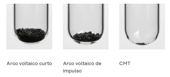

O CMT produz menos respingos
Em comparação com o arco voltaico curto padrão

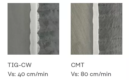

CMT Cladding
Revestimento de soldagem CMT

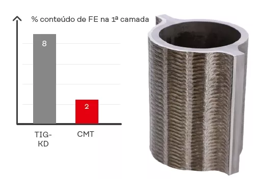

As características para revestimento de soldagem com pouca penetração de solda, pouca diluição e amplo escorrimento do cordão para uma melhor umectação
Mais informações sobre revestimento de soldagem
Revestimento de soldagem CMT: 75% menos diluição do material adicional e de base
No revestimento de soldagem convencional, o arco voltaico derrete a matéria prima básica de forma relativamente forte.
A diluição com o material de enchimento de solda, assim como sua mistura, reduz a resistência à corrosão por gás quente da camada depositada. Por outro lado, a menor aplicação de calor no processo CMT significa que a matéria prima básica é derretida em uma extensão menor. Isto resulta em uma redução de até 75% na mistura metalúrgica do material de base e do material de revestimento, o que economiza custos durante o revestimento de soldagem.

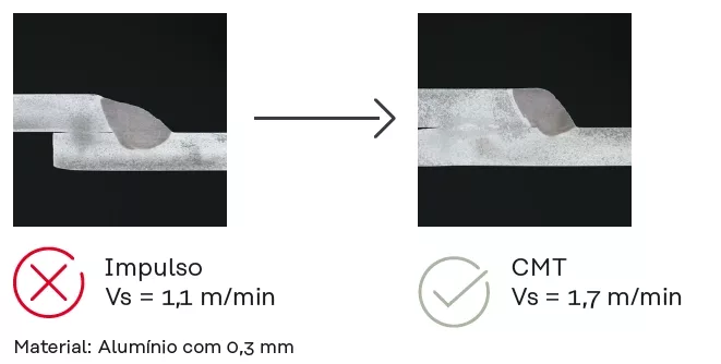

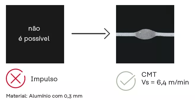

É possível soldar chapas finas (≤ 1 mm) de alumínio.
Nesse caso, a baixa aplicação de calor do processo permite descartar um banho de suporte sem o qual o cordão de solda falharia.

A CMT permite velocidades de soldagem mais altas em juntas de chapas finas de alumínio
Velocidade de soldagem de chapas finas de alumínio
