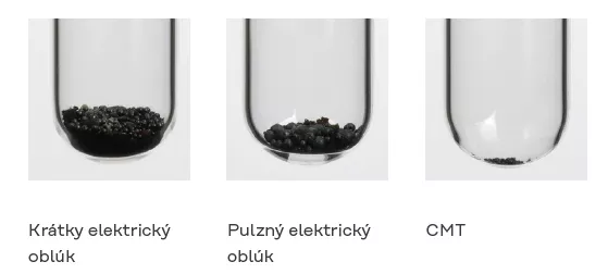

Pri zváraní sa drôt pohybuje dopredu a v momente, keď dôjde k skratu, sa stiahne naspäť. Samotný elektrický oblúk takto vnesie vo fáze horenia teplo na veľmi krátky čas. Výsledok: prechod materiálu bez rozstrekov. Elektrický oblúk zostáva stabilný bez ohľadu na to, ako vyzerá povrch zvarenca alebo ako plynule zvárač pracuje. Takto môže byť proces CMT použitý všade a v akejkoľvek polohe.
Zváranie nemusí so sebou nevyhnutne prinášať rozstreky pri zváraní – a viesť tak k potrebe dodatočného opracovania. Spätný pohyb drôtu v procese CMT podporuje uvoľňovanie kvapiek počas skratu. Ten v dôsledku toho prebieha kontrolovane a prúd sa udržiava nízky. Výsledok: takmer bezrozstrekový prechod materiálu.
CMT produkuje menej rozstrekov
V porovnaní so štandardným krátkym elektrickým oblúkom

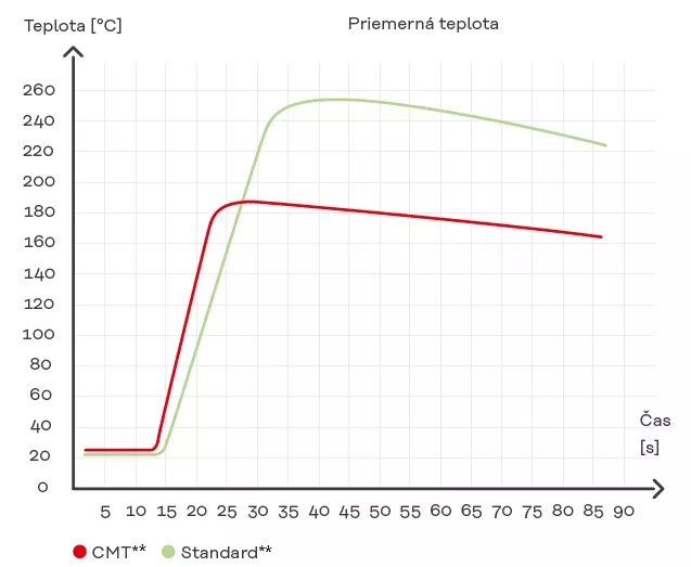

Vnášanie tepla na najnižšej možnej úrovni: Hneď ako prebehne skrat, drôt sa počas procesu CMT znova stiahne. To znamená, že elektrický oblúk vytvára teplo len na veľmi krátky čas.
Výsledok: CMT umožňuje nepretržitú reguláciu vnášania tepla od studenej po horúcu úroveň. Okrem toho sú možné vyššie rýchlosti zvárania a širšia paleta aplikácií* pri zachovaní maximálnej kvality zvárania.
CMT produkuje menej tepla
* Im V porovnaní so štandardným krátkym elektrickým oblúkom
** 1,5 mm oceľový plech FW, PB 1,5 mm oceľový plech FW-TJ PB

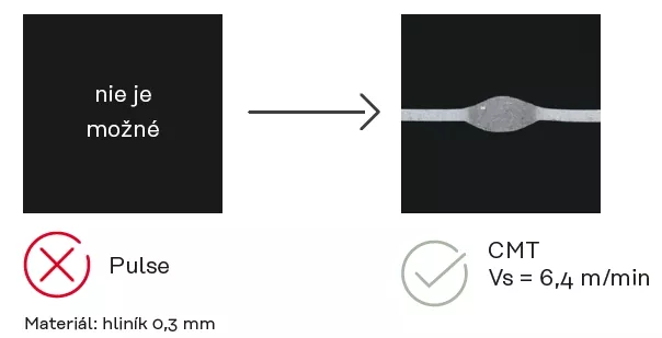

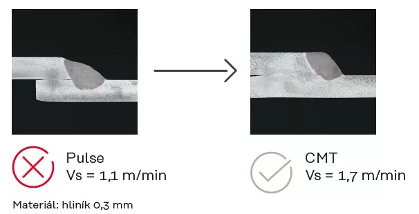

Aplikácia Robacta CMT
Možnosť zvárania tenkých hliníkových plechov (≤ 1 mm).
Nízke vnášanie tepla pri tomto postupe zároveň umožňuje zváranie bez podpory zvarového kúpeľa bez toho, aby došlo k prepadnutiu zvarového spoja.
Výhody
Znížené investície do zváracích buniek: lepšie vyťaženie a dlhšia životnosť buniek – na základe vyšších rýchlostí zvárania.
Menej dodatočného opracovávania a nepodarkov vďaka stabilnému postupu a menšej tvorbe rozstrekov.
Kratšie údržbové práce, pretože sa znečistenie rozstrekmi udržiava na minimálnej úrovni.
/ Nižšie náklady na plyn na základe skráteného času zvárania. Možnosť zvárania tenkých hliníkových plechov (≤ 1 mm).
CMT umožňuje vyššiu rýchlosť zvárania na spojoch tenkých hliníkových plechov
Rýchlosť zvárania tenkých hliníkových plechov
Tenký hliníkový plech vyššia rýchlosť zvárania
