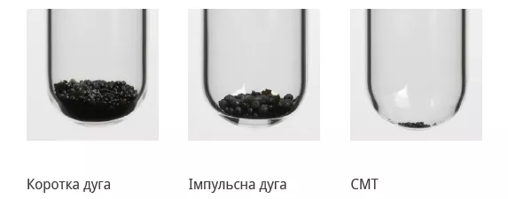

Під час зварювання дріт подається вперед і втягується в момент короткого замикання. У результаті зварювальна дуга генерує тепло лише протягом дуже короткої фази горіння. Результат – перехід матеріалу без утворення бризок. Зварювальна дуга зберігає стабільність незалежно від характеристик поверхні деталі або швидкості роботи зварювальника. Це дає змогу використовувати процес CMT будь-де та в будь-якій позиції.
Зварювання не обов’язково має супроводжуватися бризками та доопрацюваннями. CMT забезпечує контрольований відрив краплі під час короткого замикання, підтримуючи струм на низькому рівні. Результат – перехід матеріалу майже без утворення бризок.
ШCMT утворює менше бризок
*Порівняно зі стандартною короткою дугою.

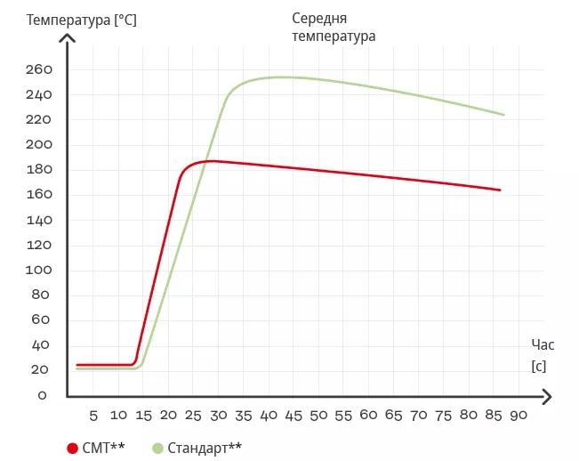

Мінімальний тепловий вплив: під час процесу CMT дріт знову втягується назад, щойно стається коротке замикання. Це означає, що зварювальна дуга генерує тепло лише протягом короткого проміжку часу.
У результаті CMT безперервно регулює тепловий вплив від низького до високого. До того ж доступні підвищена швидкість зварювання та ширший діапазон застосування* – і все це зі збереженням незмінно високої якості зварних швів.
CMT виробляє менше тепла
* Порівняно зі стандартною короткою дугою.
** Сталевий лист FW, PB завтовшки 1,5 мм, сталевий лист FW-TJ PB завтовшки 1,5 мм.

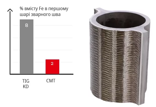

CMT Cladding
Плакування з використанням CMT
Характеристика для плакування з неглибоким проплавленням, незначним перемішуванням металу та широким потоком зварного шва для кращого змочування
Докладніше про плакування

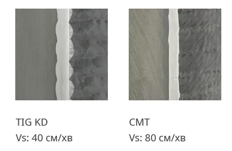

Плакування з використанням CMT: на 75 % нижчий рівень перемішування основного та присадного матеріалів
Під час виконання звичайного плакування зварювальна дуга плавить порівняно велику кількість основного металу.
Перемішування основного металу з присадним матеріалом зазвичай знижує стійкість нанесеного шару зварного шва до корозії. Однак через низький рівень теплового впливу під час виконання процесу CMT основний метал плавиться менш інтенсивно. У результаті металургійне змішування основного та присадного матеріалів зменшується аж на 75 %, що дає змогу значно скоротити витрати на плакування.
Порівняння обшивки  Порівняння обшивки-2 На 50 % вища швидкість зварювання

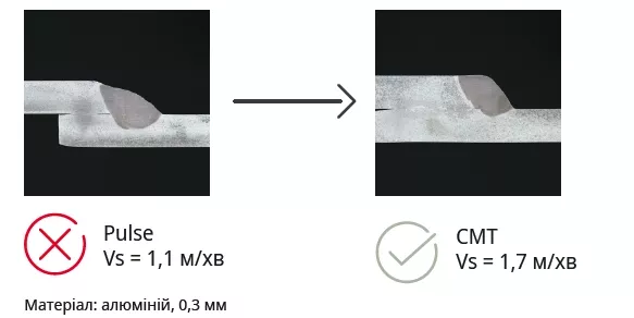

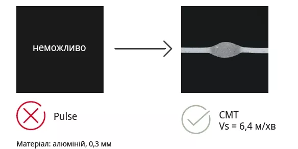

Застосування Robacta CMT
Можливість зварювання тонколистового алюмінію (≤ 1 мм).
Завдяки низькому тепловому впливу цей процес не потребує додаткової підтримки зварювальної ванни задля уникнення провалу зварного шва.
Переваги
Зменшення витрат на зварювальні елементи: підвищення швидкості зварювання забезпечує ефективніше використання елементів і сприяє подовженню їх терміну служби.
Зменшення кількості повторних обробок і браку завдяки стабільному процесу зварювання та зниженню рівня утворення бризок.
Скорочення тривалості робіт із технічного обслуговування завдяки мінімізації забруднення бризками.
/ Зменшення витрат на газ завдяки скороченню тривалості зварювання. Можливість зварювання тонколистового алюмінію (≤ 1 мм).
Швидкість зварювання тонкого алюмінієвого листа
ТТонкий алюмінієвий лист підвищує швидкість зварювання
