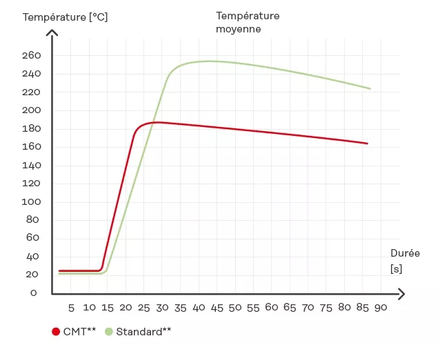

Un apport d’énergie extrêmement faible : avec le process CMT, le fil est rétracté au moment du court-circuit. L’arc électrique n’apporte que très peu d’énergie.
Le résultat : le process CMT permet de réguler en continu l’apport d’énergie pour passer du froid au chaud. Des vitesses de soudage plus élevées et un champ d’application plus large* pour une qualité de soudage maximale deviennent par ailleurs possibles.
AMoins d'apport de chaleur
* Par rapport aux arcs courts standard
** Tôle d’acier de 1,5 mm FW, PB, tôle d’acier de 1,5 mm FW-TJ PB

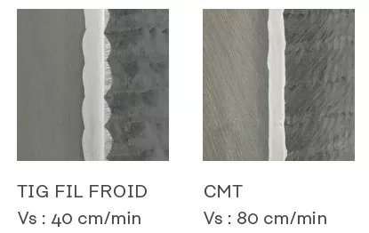

Avec le process CMT, la vitesse de soudage peut être doublée en cas de pénétration suffisante, grâce à l’unité d’amenée de fil extrêmement dynamique Robacta CMT Drive.
Root Standard
Résultat avec un arc court standard**
Root CMT
Résultat avec le process CMT et une vitesse deux fois plus élevée**

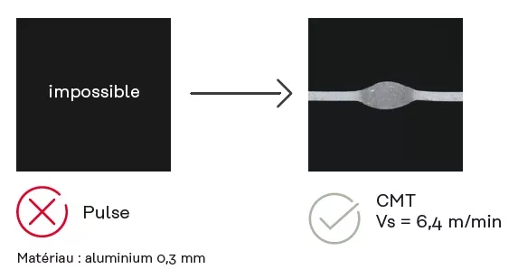

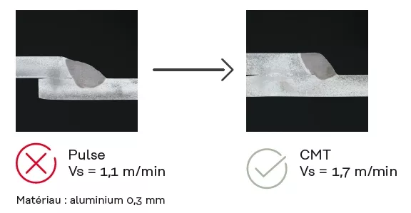

Ce process permet de souder des tôles fines (≤ 1 mm) en aluminium.
Le faible apport d’énergie du process permet de renoncer à un support de bain, sans que la soudure ne s’affaisse.

CMT permet des vitesses de soudage élevées pour l’assemblage de tôles très fines en aluminium
Vitesse de soudage des tôles minces en aluminium
Vitesse de soudage plus élevée pour les tôles minces en aluminium
